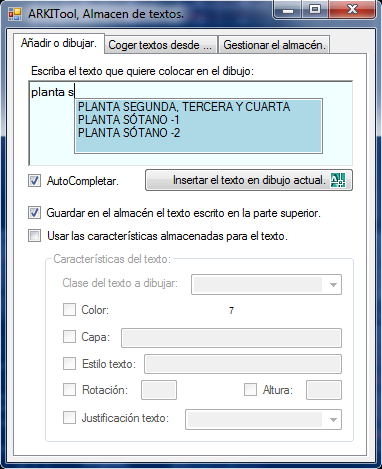

Ya hemos creado el comando TXT-Almacen que permite gestionar todos los textos que se usan en los planos CAD, de forma que no haya que volver a teclear el texto en AutoCAD.
El comando se llama "TXT-ALMACEN" y os dejo el video para que veais el funcionamiento:

La acabo de probar con Autocad 2010 y no me va demasiado bien:
-Al escribir una palabra,por ejemplo "al.." o "p" me sale la palabra de aluminio si empieza con "a" ò "persiana enrollable" si la palabra empieza por p
No se de donde provienen esas palabras.
El caso es que hace autocompletar y no tengo textos en el dibujo..no se de donde vienen esas palabras.
Una vez hace el autocompletar queda el texto todo subrayado,excepto la primera letra y no puedo usar la tecla suprimir para eliminarla o ir retrocediendo y eliminar letra por letra.
La unica forma es seleccionar todo el texto para suprimirlo.
-Lo curioso del caso, es que esto que lo haga con autocompletar activado pues bueno..pero con el autocompletar desactivado me hace lo mismo..(probad de empezar con al o p)
Si le doy al boton de insertar texto en el dibujo, se me queda colgada la ventana, no se ni donde estoy insertando el texto en el dibujo y tengo que darle varias veces al icono que se me queda en la barra de tareas de esta herramienta para intentarlo cerrar porque se queda el programa colgado.

15 años 10 meses antes #865 por ARKITool
Respuesta de ARKITool sobre el tema Txt-Almacen
Hola:
Los textos que aparecen son texto de ejemplo que hemos incluido en la base de datos para que no este vacia. Simplemente ves al gestor del almacen y eliminalas.
Los textos que salen en AutoCompletar no provienen del dibujo actual sino del almacen que es donde se guardan todos los textos. El concepto de este comando es que puedas usar textos que ya hayas usado en otros dibujos y de esta forma no tener que teclearlos.
La opcion de autocompletar deja el texto subrayado porque coincide con un texto que ya existe en la base de datos y de esta manera evitarte tener que teclearlo entero.
Lo de que no se podia quitar la ultima letra con el autocompletar activado esta corregido.
Lo de que autocompletaba sin estar activa la casilla de autocompletar, tambien.
Lo de que se queda colgado lo he probado en la 2010 y me va bien, prueba con esta nueva actualizacion.
