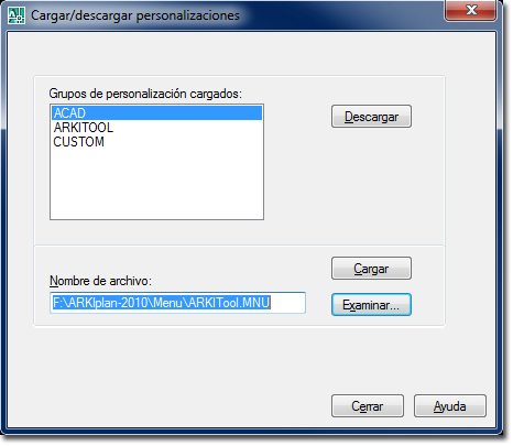

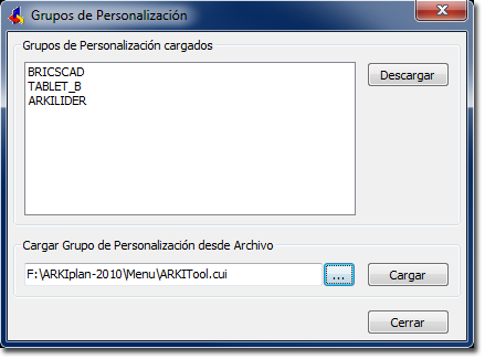

Para cargar el programa ARKITool 2010 en AutoCAD o en BricsCAD (da lo mismo) el proceso es muy sencillo:
1º.- Abrir el BricsCAD o el AutoCAD de forma habitual.
2º.- Teclear _MENULOAD (para version en ingles) o CARGARMENU (para version en castellano).
3º.- Pinchar en el boton de "_Examinar" para localizar el archivo ARKITOOL.CUI o ARKITOOL.MNU que esta dentro del directorio Menu.(Este directorio esta contenido dentro del directorio donde usted instalo ARKITool 2010).
4º.- Pinche despues en Cargar o Load y ya deberia aparecer en la parte superior de AutoCAD o BricsCAD el desplegable de ARKITool.
POR FAVOR NO USE EL COMANDO "MENU" PORQUE ENTONCES LE DESCARGARÁ LOS MENUS QUE TENGA ACTUALMENTE Y LE DEJARÁ SOLO EL MENU DE ARKITOOL.
Imagen el comando CARGARMENU de BricsCAD.
Imagen el comando CARGARMENU de AutoCAD.

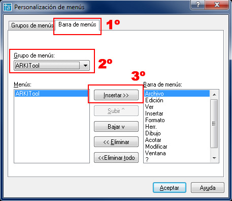

NOTA: Para usuarios de AutoCAD 2002, 2004 o 2005
Ademas de lo indicado arriba deben hacer lo siguiente para que el menu de ARKITool aparezca en la barra de menus de la parte superior:
1º. Pinchar en la pestana de "Barra de menus"
2º. En Grupos de menus elije el grupo ARKITool.
3º. Pincha en Insertar>> para anadir el menu de ARKItool. (pincha primero en la ultima linea de la lista de la derecha para que te inserte el menu de ARKITool en la ultima posicion.
